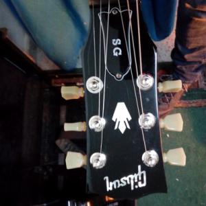

Buenas:
Hace poquito cambie un par de guitarras por una Gibson sg. Estoy encantado con ella, pero el anterior dueño le instalo un afinador de esos automático (que no iba mal) aunque el sábado decidió que hasta aquí y se ha estropeado ( no afina la 6ª ). Así que como tampoco lo estaba dando uso, nunca cambio de afinación ni nada parecido, voy a pillarle uno standar y fuera.
De salida había pensado en este:
https://www.malaga8.com/gibson-pmmh-010-kluson-vintage-nickel-p-2335.html
ya que al ser Gibson, pues imagino que le irá bien y no habrá que taladrar ni cosas raras. Aquí mis dudas:
¿Le va a ir a la medida, es decir los taladros y la altura serán correctos? Dudo sobre todo porque al haberle puesto el anterior dueño el automático no se si los tornillos de ese sistema serán más anchos y no quiero acabar con un clavijero que no pueda poner..
¿Sabéis si lleva los tornillitos - en la foto no consigo verlo?
¿Me recomendáis estos, o hay alguno distinto que sea mejor ? No necesito de bloqueo ni nada así, toco muy suave y siempre he funcionado bien incluso con afinadores genéricos
Pues eso, se admiten sugerencias incluso con enlaces que no sean de Amazon o AliBaba (les tengo paquete). La sg es de 2008, por si hay diferencias o algo...
Gracias por adelantado.

#2 Gracias por el vídeo. El tema es que la mía ya tiene los agujeros hechos, de salida venía sin el afinador y luego se lo puso el compañero, pero gracias al vídeo veo que el sistema de afinador este no lleva tornillos, por lo que con que sean del tamaño standar de la sg, ya me sirven. Les echare un vistazo a los schaller a ver que tal...

Hola, los tornillitos y los bushings los suelen traer, pero no tengo muy claro que no tengas que taladrar para los nuevos afinadores.... Creo que amarra con menos tornillos el automático...

Acabo de leer que llevaba normales de antes... Mira a ver si tienes los agujerillos de los que quieres poner, porque imagino que llevara esos que has buscado de serie...

#5 esa es la duda es que no quiero dejar la guitarra sin cuerdas mucho tiempo...

Hola:
Sí, dos por clavija, uno arriba y otro abajo.
Otra opción es montar unos Grover como los que lleva la Les Paul custom, pero en niquelado. Aunque estos sólo tienen un tornillo y tendrás agujeros que no usarás, si eso no es inconveniente, tira con eso.

En el foro everythingsg.com ponen muy bien a los Grover 135N...puedes echarle un vistazo, a ver si te cuadran...
Poco más te puedo ayudar...mi Gibson Tony Iommi lleva Grover de un sólo tornillo...

Hoy me han llegado unos de Madinter, que pedí el sábado por la tarde :shock:. Los míos son los Gotoh baratejos pero tienes más para elegir. No los he comprobado todos, pero en los míos pone todas las medidas y en otros solo el diámetro.
En la página de Gotoh también ponían los esquemas de sus modelos.
Con todo yo me he equivocado al medir por milímetro y poco y me va a tocar agrandar el aujero, que no me hace ninguna gracia. O sea que te recomendaría que quitaras tu clavijero y te asegúres bien de las medidas si te quieres ahorrar ese trabajo.

En cuanto a los tornillos, yo todos los que he visto los llevan pero también te digo que no son tornillos especiales. En una ferreteria de algo de nivel se pueden encontrar tornillos de un tamaño similar.

Al final como soy un cagueta me he ido a lo fácil y he pillado unos Gibson. Este fin de semana los monto a ver que tal queda.

Puestos !!!
