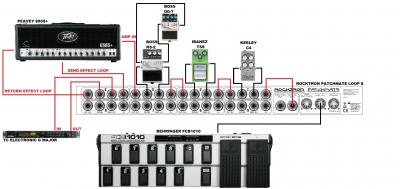

Buenas! antes que nada, perdón por si el tema ya estaba solucionado en otro hilo, he mirado y no he podido encontrar respuesta a mi pregunta.
Soy nuevo en todo a lo referente a rack de efectos ya que siempre he ido por pedales individuales, pero me he montado uno que se compone de un Rocktron patchmate loop 8 en donde conecto un maxon od808, un keeley c4, un boss ns-2 y una tc electronic g major, todo controlado por una pedalera Behringer fcb1010... ahora mi pregunta es, poseo un cabezal Peavey 6505+ y quería cambiar los canales de este también por la pedalera y no sé cómo hacerlo. He leído un poco y en algunos foros hablan sobre hacer un cable que tenga una entrada de 7 pines para conectarla al ampli y del otro lado una entrada midi y conectarlo a la g major para poder controlar los canales. pero no estoy del todo seguro y me estoy volviendo loco ya que no consigo mucha info xD..
Adjunto una foto de como tengo hechas las conecciones, a ver si me podéis ayudar a aclararme mejor xD... gracias de antemano!
No, señor, eso no es así. Te tienes, efectivamente te tienes que hacer o mandar a hacer un cable cuyos terminales sean los del "footswitch" del cabezal, estudiarte bien la documentación y especificaciones del cabezal (si no sale en el manual, tirar de soporte a Peavey) para saber qué terminal controla qué cosa, si es una entrada de 7 pines, unos o todos los pines conmutarán algo, pero como no te lo diga la documentación toca pasarse una tarde amena haciendo pruebas de ensayo y error. Del otro lado no puedes poner un cable MIDI, porque no es una entrada MIDI (al menos la foto que he visto por internet), del otro lado del cable irían jacks estéreo que van conectados a la entrada de relés del TC Electronic y en base a lo que active o desactive el relé hará un cambio en tu cabezal. Por ejemplo, digamos que el pin 1 es para activar el crunch y el pin 2 el lead, pues el pin 1 debe ser el "ring" del jack del otro extremo y el pin 2 el "tip" del mismo jack o de otro jack, entonces, en base a programa o preset que te hagas del TC podrás enviar la activación del TIP o el RING en el jack y el cabezal cambiará del crnch a lead. OJO esto es un ejemplo, yo no tengo ni idea de las especificaciones internas del cabezal, primero que nada a estudiar documentación o que te asesoren en soporte de la marca, pero la movida es más o menos como te lo comento.
Por cierto con la Pedalera Behringer también lo puedes hacer (tambien tiene cambios de relés), pero yo tuve el G Major y creo que es más facil de programar por ahí.

He investigado un poco más y, ya que estoy usando el patchmate, he visto que puedo hacer un cable de 7 pines por un lado para la entrada del footswitch del ampli, y del otro extremo 3 salidas mono 1/4" para conectar cada jack mono a un loop vacio de la patchmate y hacer el cambio de canales con éste.
El lunes me pasaré a una tienda que tengo cerca de casa para que me lo fabriquen en base al siguiente diagrama que encontré:
Pin 2 of the 7 Pin DIN connector should connect to Pin 4 and to the Sleeves of the three 1/4" mono plugs.
Pin 5 of the 7 Pin DIN connector should connect should connect to the Tip of the first 1/4" plug.
Pin 3 of the 7 Pin DIN connector should connect should connect to the Tip of the second 1/4" plug.
Pin 7 of the 7 Pin DIN connector should connect should connect to the Tip of the third 1/4" plug.
