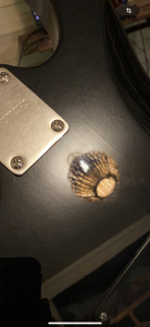

La verdad es que es una chulada de guitarra, solo es ese detalle de lis trastes, pero esta ultima si tiene mas desperfectos que la otra, la laca se ve horrible.
Comparto una foto, se ve muy poco, pero son notorias las lineas, estas coinciden con las betas de la madera.
algunos pueden decir que es normal, pero es la primera vez que veo una guitarra asi.

#6 pues a mi me preocupa casi más esa pintura, que lo del mástil. Se ve horrible.

Soy el único que ve ahí un Ferrero Rocher? :risa:
La pintura se ve horrible, devuélvela y si puedes escoge otra ,que 2 fallos seguidos no se pueden tolerar

Sobre lo del ferrero rocher, es la única forma que se vean las lineas en el acabado, y la textura granulada es del techo, comparto un video para que se aprecien mejor las lineas a las que me refiero, en la parte de atras coinciden con las betas y las costuras de la madera, pero en la tapa de maple, no coinciden en nada.
