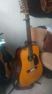

Hola, tengo una guitarra de 12 cuerdas fender. La compré en el 2017 para poder afinarla en C abierto (E4-E4, C4-C4, G3-G3, C4-C3, G-3-G2, C3-C2). Sin embargo, lo primero que me dí cuenta al comprarla es que con cuerdas normales, la afinación no serviría, pues se desafinaba al subir de traste, pensé que era por el calibre de la cuerda, y tenía razón. La mandé con un Luthier, el cual me pasó las cuerdas después de una difícil búsqueda, me dió los calibres de las cuerdas también, los cuales son los siguientes ((E4-E4 ".11"), (C4-C4 ".16"), (G3-G3 ".25") , (C4 ".16"-C3 ".34"), (G3 ".25"-G2".44"), (C3".34"-C2".60"). Las cuerdas sirvieron, afinaban la nota al aire y al subir de traste no se desafinaban, el problema surge en que estas cuerdas son de un calibre muy fuerte y no me permiten hacer bendings, como los hace jhon butler en su guitarra de 12 cuerdas. Quisiera que alguien me ayude a comprar un calibre personalizado para mis cuerdas, que sean libianas o (light), que no se desafinen al subir. Encontré esta página que hace encordados personalizados https://tension.stringjoy.com/ la longitud de mi mástil es de 25,5. Pido ayuda pues este es un tema muy complicado, he estado averiguando todo eso por mi cuenta durante años, sin embargo esto es un trabajo para un experto.
