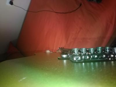

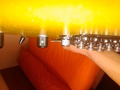

Hace poco adquirí una Ibanez RG 2470mz, la verdad es que estoy bastante contento con ella pero el calibre 10-46 se me hace flojete en los graves. En mi otra guitarra (fender stratocaster) llevo 10-52 afinando en mi, será este calibre demasiado grueso para la ibanez? Me da un poco de miedo liarla con el mástil... Adjunto un par de fotos de la susodicha (me da la sensación de que el mástil está un poco más curvado en la zona de los graves...)

#1 yo en mi s5470 prestige llevo 11-52 y todo perfecto. Tendras que ajustar el alma, la altura, etc... Pero es lo normal en cambio de calibre

Si esta curvadito, pero como dice el compañero, ajustándo el alma puedes pones más grosor de cuerdas

Gracias chicos! la he ajustado pero tendré que volver a ponerle las 10-46 porque trastea bastante, le tendría que poner una altura loquísima y quedaría bastante incómoda de tocar.
