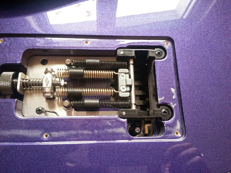

Adjunto una imagen de la parte trasera de la guitarra.
Me gustaría ver opiniones con más experiencia que me instruyan acerca de si puedo calibrarla (he calibrado mis guitarras antes, pero no tenían floyd rose. No era un trabajo perfecto para bastante funcional y siendo cuidadoso con el alma. Octavar y calibrar el alma), o me recomiendan simplemente pagar el dinero a un luthier con experiencia en estos floyd rose?

Con toda seguridad tendrás que aflojar los muelles de la parte posterior para compensar la menor tensión de las cuerdas, aunque no mucho. De todas maneras con el Edge II es muy sencillo porque lo haces con la ruedecita has que el puente vuelva a quedar paralelo. Dependiendo de si cambias a un calibre de cuerdas más grueso (algo habitual en afinaciones más graves en parte para compensar esa menor tensión y en parte para que las cuerdas no queden muy flojunas) tendrás que ajustar más o menos hasta volver a equilibrar el puente.
El quintaje y el alma no creo que haya que tocarlos por bajar un solo tono, pero aquí no se decirte; yo sólo tengo alguna guitarra en drop D, pero no es lo mismo que bajar la afinación completa.

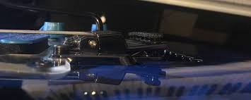

¿Este es el sistema no? Por lo que veo, la rosca redonda que gira es para regular la tensión de los resortes, y el sistema tiene su anclaje para dejarlo fijo parece. ¿no?, creo que todo eso facilitaría el trabajo.

Antes de nada, primero afina y revisa la posición del puente, y luego ya haces los ajustes necesarios. Hay veces que simplemente se desafinan las cuerdas pero no es necesario hacer ajustes en los muelles. Si ves que hay que hacerlos porque el puente no queda paralelo al cuerpo, entonces ajustas y afinas de nuevo.
En la parte de atrás del cuerpo, debajo de la tapa negra que se ve en las fotos que has puesto, hay un sistema de muelles que se aprietan o aflojan con la rueda señalada con los signos "+" (apretar) y "-" (aflojar). Además, bajo éste hay una escala con unas rayas como una regla para que puedes ver mejor cuánto aprietas o aflojas los muelles. En los Floyd convencionales este ajuste se hace apretando un par tornillos a ojo, pero en los Edge II tienes esa rueda y las rayas de medición.
Tú piensa que las cuerdas y los muelles son dos fuerzas opuestas que tiran del puente cada uno hacia su lado, y tienen que estar en equilibrio para dejar el puente en su sitio, perfectamente paralelo al cuerpo.
[cuerdas] <--- puente ---> [muelles]
Si las cuerdas pierden tensión (al bajar afinación o poner calibres más finos) los muelles tirarán más y el puente se irá hacia atrás, por lo que hay que aflojarlos (-). Si por el contrario las cuerdas ganan tensión (subes la afinación o pones un calibre mayor, aunque sólo sea en una cuerda), las cuerdas tirarán más y habrá que compensar tensando los muelles (+)

Con respecto a bloquear el floyd rose, acá no se puede bloquear con tacos de madera (creo), pero ví un video que un sujeto los bloqueaba con amarra cables, como los que adjunto en la foto, a si que haré la prueba.

Cuando cambies cuerdas, especialmente si quitas todas de golpe, es recomendable hacer lo que te dice @modernguitar de bloquear el puente. No es que pase nada si no lo haces, pero se desajusta mucho más y luego es más coñazo volverlo a dejar fino (afina, ajusta, toca, afina, ajusta, toca....). Lo que veo en los Edge 2 es que no hay mucho por donde meterle mano. Entro tipo de floyd de perfil más alto sueles tener sitio para meter un taco de cartas o una madera o una tarjeta de crédito entre los micro afinadores y el cuerpo (así suelo hacerlo yo), o por debajo, con un taco de madera entre el bloque de sujeción de los muelles y la madera del cuerpo. Con el amarra cables (o brida como llamamos aquÍ) no se cómo y donde lo sujetarías; ya nos lo enseñarás. La cuestión es que el bloque de sujeción no puede avanzar al tensarse los muelles cuando quitas las cuerdas.
