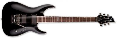

Tengo una Esp ltd h351 fr.. exelente guitarra de un solo cuerpo pastillas emg activas en fin una bellesa,,,Tengo un verdadero problema y necesito ayuda,,, mi Guitarra esta afinada en Drod B : osea b f# b e c# d#.. es una afinacion bien grave para tocar canciones tipo slipknot, pantera, machine head,,, al comprarla un Luthier hiso un exelente trabajo y me la dejo al pelo le coloco 5 resortes en la parte de atras y el tremolo funcionaba perfecto,,, nunca se desafinaba,, AHORA an pasado 2 meses y le cambie de cuerdas,, utiloso calibre .11 son gruesas,,y ya no quedo igual,,, al utilizar el tremolo se jode todo se desafina... QUE me recomiendan hacer ya que en la ciudad que vivo no hay luthiers..que tuercas o resorte debo rebisar o que se hace en estos casos,, LES AGRADECERE MUCHO LA AYUDA...

supongo que antes utilizaste un calibre de cuerda diferente , quizás estuvo calibrada con 0.10 y al cambiarlas se perdió el calibre.

Las cuerdas tardan en asentarse. Espera unos pocos días antes de empezar a tocar nada. Estíralas dos los dedos y tardarán menos en estabilizarse.

bueno.. an pasado ya tres dias desde que cambie las cuerdas,, y fue por el mismo calibre...0.11 y nada.. eso es lo que no comprendo por que antes funcionaba muy bien el tremolo lo sacudia y para nada se desafinaba,, bueno espero me den algunos consejos,,, gracias,,,
