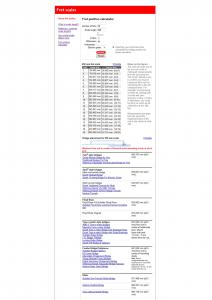

En la web de StewMc hay un "FretCalculator" donde podéis calcular las posición exacta de los trastes según el tiro de cuerda, y la colocación exacta de los tornillos de anclaje según el tipo de puente que seleccionemos. Muy útil.

Muchas gracias compañero.
Es un buen aporte :bien:

Si que es muy útil......Lo encontrareis en Fretting Supplies en Free Informaton

En el siguiente enlace os podeis bajar un PDF con el que os podeis calcular la distancia entre trastes, lo que pasa que hay decargarlo al disco duro cada vez qu elo utilizas
http://buildyourguitar.com/resources/fretcalc/index.htm
Es de la página de Martin Koch
