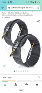

#2 entonces aunque vaya de salida balanceada a no balanceada no pasaría nada??. Para que me aclare cual de los dos que adjunto sería el correcto?

Los de la foto son balanceados; llevan tres contactos. Los no balanceados llevan dos contactos.
Si enchufas uno balanceado en una clavija no balanceada, el anillo no hace contacto.
Si enchufas uno no balanceado en una clavija balanceada, se anula el contacto que iría al anillo.
Puedes usar los que quieras indistintamente.

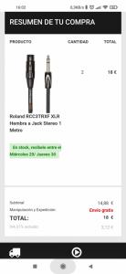

Otra opción es usar la XLR de la pedalera, eso ya lo que te valga más la pena a ti, yo es como tengo conectada la Helix LT a los eris,
con esto:
