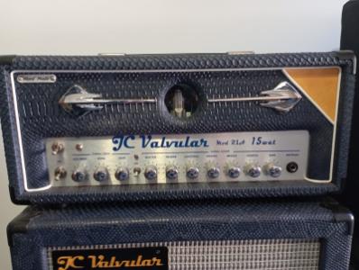

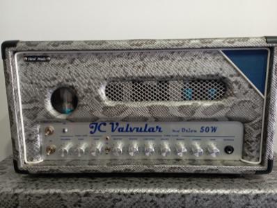

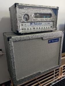

Estoy buscando un par de cables de carga para utilizar el Atenuador Harley Benton PA-100 con dos Amplificadores distintos. No a la vez, por supuesto: de uno en uno cuando toque.
Mis amplificadores son un JC VAVULAR "R1A" Head (15W a válvulas) disparando a una pantalla 1 x 12" Celestion V30 y un JC VALVULAR "Orion" Head (50W a válvulas) disparando a una pantalla 2 x 12" Celestion V30.

Ya aprovecho y os paso unas fotillo de los cacharros.
