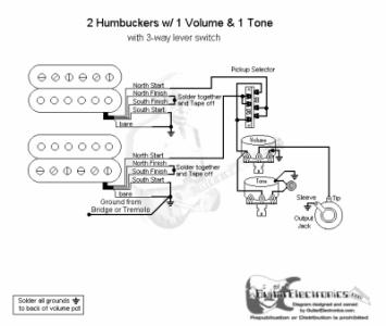

Hola a todos. A ver si me podéis echar una mano. He cableado una guitarra con 2 humbucker S. Duncan, siguendo este esquema:
http://www.seymourduncan.com/wiring-diagrams?meta_params=guitar-options,2-pickups,neck-h,bridge-h,1-volume,1-tone,3-way-blade
La cosa es que ahora escucho la pastilla del puente en las 3 posiciones del switch, pero no hay rastro de la del mastil. Toco con el destornillador los polos de la del mastil y nada, en ninguna posición del switch. Me extrañó ese cable que pasa por 4 polos del switch, pero si mr. Duncan lo dice...

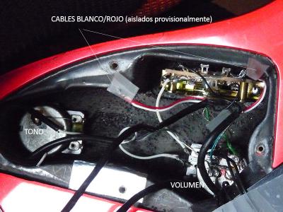

Manda foto con el cableado que has hecho
SGT. BAKER
por el 25/06/2017
Repasa todas las soldaduras para descartar que no hay ningún cruce en algún punto del circuito.
Y estoy con el compañero juancar. Sin unas fotos que ilustren el trabajo que has realizado, poco podemos hacer. :wink:

Hola. Gracias por tu rápida respuesta.
Ahi va la foto. No se si se ve bien, pues el revoltijo de cables es considerable. La guitarra tiene una pastilla single central, pero se la he anulado por falta de uso (se ven los cables en la esquina inferior izquierda). Originalmente tenía un switch de 5 posiciones, y le he puesto uno de 3, para utilizar con las 2 humbuckers Duncan.
En fin, gracias por la ayuda.
juancar51
por el 25/06/2017
Ese cable negro que va al selector, es de masa?
zuriain
por el 25/06/2017
Al selector van los dos cables negros de cada pastilla, segun el esquema de Duncan. Uno va a la posicion 2 y el otro a la 7.
zuriain
por el 25/06/2017
Joder, me acabo de dar cuenta: me falta conectar el tono con el pote de volumen. :oops: Si me entreno, igual consigo ser más torpe. En fin, gracias por vuestra ayuda y perdonad las molestias...

Mira este esquema
juancar51
por el 25/06/2017
No veo claramente en tu foto. Pero el selector, tiene, digamoslo asi, cada lado de patillas es independiente del otro, creo que puedes conectar las pastillas en un solo lado( no estoy seguro de que selector tienes)

Gracias. Mi idea era prescindir del pote de tono, que no toco nunca. Asi que en lugar del esquema que he posteado mas arriba, seguí este otro:
http://www.seymourduncan.com/wiring-diagrams?meta_params=guitar-options,2-pickups,neck-h,bridge-h,1-volume,0-tone,3-way-blade
zuriain
