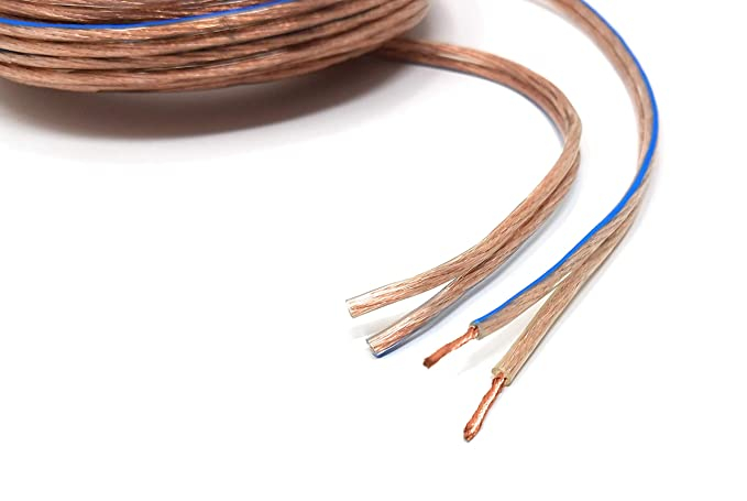

Hola,
Lo más adecuado es cable de audio libre de oxígeno. Tipo esto:
Con una sección de 1mm o 1,5mm tienes de sobra.
En tu caso, además, tendrás que unir el terminal que conecta el "anillo" a masa ya que son jacks stereo.
