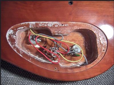

Que tal soy nuevo en el foro talvez me puedan ayudar con un problema que tengo con mi guitarra es una dean vendetta y hace un rato la queria conectar y no me daba sonido ya me habia pasado antes y solo le movia un poco el jack y funcionaba pero ahora nada, desmonte el jack para ver si se desoldo un cable y correctamente se desoldo uno de los dos cables soldados al jack de la guitarra pero seguia sin dar sonido, me toco abrir la tapa trasera del circuito y veo que un cable esta desoldado pero no tengo ni idea de donde pudo haber estado :s, salen 3 cables del hueco que veran en las fotos, uno rojo grueso que esta conectado al selector de pastillas, uno amarillo grueso que esta conectado tambien al selector de pastillas y uno rojo delgado que es el que esta desoldado, en el pot de tono tengo una entrada a un condesador en la otra un cable que se conecta al pot de vol, en el pot de volumen una entrada esta solada al mismo pot otra al jack de la guitarra y la otra que venia del pot de tono, eso es todo el circuito que veo, supongo que es algo facil para el que sabe pero no queria dañarla mas asi que pregunte aqui si alguien me podria ayudar estaria muy agradecido

#1 Prueba a soldar ese cable a la patilla del medio del pote de volumen, creo que es ahí donde iba soldado antes.

#1 retiro lo dicho, mira esta foto es de una Vendetta, el cable va al selector de tres posiciones.

No se aprecia bien en la imagen pero creo que el cable negro delgado esta soldado al pote de tono pero no se diferencia bien en la foto, ya viendo en la guitarra en el pote de tono tiene una soldada a tierra en el mismo pot que es de una pata del codensador pero en la soldadura pareciera que estuvo soldado algo mas ahi voy a probar soldando ese cable al pot de tono en tierra para ver si funciona, gracias por tu respuesta mate
