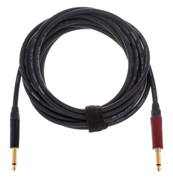

Hola Dvnuesa, sí, tengo éste: https://www.thomann.de/es/cordial_csi6pp_klinke_kabel_silent_6m.htm
Está muy bien.
Siempre había usado cables de estos que te haces tú mismo soldando, pero quería un cable que me diese la seguridad de que está bien hecho y me pillé uno de los más caros.
Lo bueno que tiene es que no escuchas ese molesto ruido al tocar la clavija con la mano o al meterla en la guitarra.
Me costó alrededor de 30 euros.
Un saludo!!
