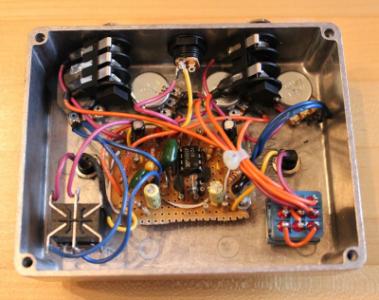

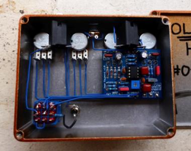

Hice la misma consulta en un foro Yankee.
La cosa va casi empatada, por lo que parece que no importa mucho uno sobre el otro, pero va ganando el cable de núcleo trenzado por poco.
Lo que comentan es más o menos lo que ya mencioné en #1 .
1. El cable de núcleo sólido permite mejores terminaciones, un acabado más estético, ordenado, sin embargo, es más propenso a roturas, aunque claro, con el cuidado adecuado no debería dar problema.
2. El cable de núcleo trenzado soporta un gran abuso, pero no se lograrán los mismos acabados que con un cable de núcleo sólido.
Abajo les dejo fotos con las terminaciones para cada caso.

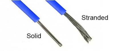

rockero02
por el 26/10/2022
No sé si haya duda, pero aquí dejo una foto comparando ambos tipos de cable.
