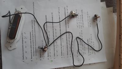

Me vino este set premontado para ponerselo a una CBG pero me da la impresión de que falta un cable, en concreto el qe va del volumen a masa del puente ¿es así o lo dejo como viene?

Tirale un cable desde el puente a cualquier masa,si.

Ese cable debe estár en la guitarra, no lo tienes que poner tu, ya está ahí. Solo tienes que soldarlo al resto de masas ( en el chasis del potenciómetro ). Si tienes alguna duda con los binomios y los polinomios tb te puedo ayudar ; ) jejejeje saludos

Siempre que el cigar box tenga un puente metálico, por supuesto.

Ok, eso haré. Muchísimas gracias.
