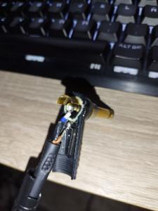

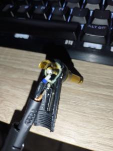

hola, resulta que compre en 2019 este cable y por arte de magia, sin tirones ni golpes ni nada, el otro dia dejo de funcionar, sospecho que es el conmutador aural que lleva para porner en corto los hilos vivo+masa y asi no producir ruido.
mi sorpresa es cuando lo desmonto veo como un pegamento raro, que no se si es que es de fabrica asi, o me lo vendieron refurbished.
el conector es el neutrik silent acodado. si alguien pudiera arrojar algo de luz se lo agreddecería mucho. gracias.
(mas que nada es para meterles manos pues la garantia expiró hace 2 meses)

Hola.
Yo también uso esas clavijas en varios de mis cables y a veces se cortocircuitan ellas solas, ya me ha pasado en dos ocasiones a lo largo de los años. A pesar de eso las sigo usando porque son muy cómodas.
Lo primero que tiene que hacer es comprobar la continuidad de la clavija con un tester: para eso tienes que apretar el anillo del jack (el que se mete para dentro cuando conectas el cable). Tocando la punta de la clavija (el vivo) y el punto de soldadura del cable banco, el que va al centro, tiene que pitar el tester. Si pita es que está bien, por tanto falla el cable o el otro jack.
Si no tienes tester, pues más fácil: conectas el cable con la otra clavija al ampli y con la Silent desmontada (con el volumen bajito por el bien del ampli), y con un destornillador tocas el terminal del cable blanco que va al centro de la Silent. Si se oyen los golpes del destornillador, es que el cable está bien, por tanto, falla la clavija silenciosa.
Por otro lado, el "pegamento raro" que viste al desmontarlo es normal, es silicona y son así. Puedes estar tranquilo que no te tangaron.
Añado: cuando digo "clavijas" me refiero a los jacks.

#2 muchas gracias ,ya desoldé el silent y ya no da continuidad.
Claramente es la clavija. Comprare otra suelta y la.pondre aunque dudo ya de este sistemita.....
Está cortocircuitada por dentro vamos.
