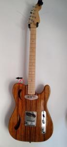

Hola, recientemente he terminado una thinline que tenía en mente have tiempo. Estoy muy contento en general con todo, aspecto, sonido. (Empezé con 9 - 46 y me pareció que tenia poca pegada en agudos y cambie a 10-46 pero eso es otro tema)....
Lo único malo es que al tocar de pie la guitarra tiende a caer hacia el lado del mastil. Con el poco peso que tiene podría tocar mil horas de pie, pero al final tengo un cansancio extra en la mano por que estoy como sujetando la guitarra y me genera cansancio extra.
Llevo una buena correa pero en fin, que me da un poco de rabia esto.
Acepto y agradezco consejos, experiencias similares y todo tipo de comentarios al respecto. Me esta dando un poco de rabia el asunto ...
Gracias!!!

Sube el anclaje frontal de la correa 1 ó 2 cms

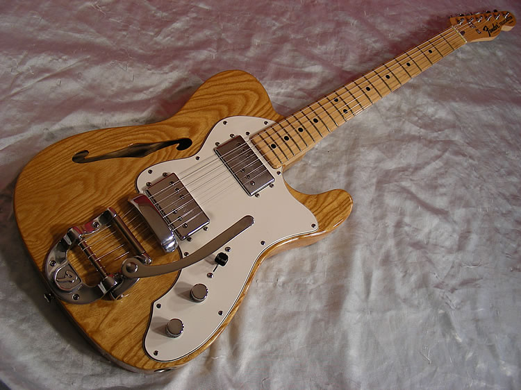

Lo más simple es lastrar la parte baja del cuerpo, pero si en vez de usar peso muerto prefieres ponerle algo útil, colocarle un Bigsby es una solución interesante que se emplea en muchas guitarras huecas si tienen cabeceo.

#3 he pensado en hacer algo así pero precisamente yo había pensado que igual era más eficiente hacerlo hacia el lado contrario es decir desplazar el enganche hacia el mástil. Menos mal que no le he metido mano.....
#4 a ver eso ya es una reforma de importancia..... Y la acabo de terminar no me veo metiéndome en semejante mogollón. Aparte de que estéticamente me gusta muchísimo cómo ha quedado y ponerle ese tipo de puente cambiaría completamente la estética de la guitarra.
