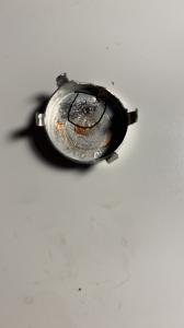

Bueno pues he conseguido quitarle la dureza al potenciómetro no-load. Hay que desmontar el carcasa y darle un par de martillazos con un destornillador a un saliente que tiene la propia carcasa y que encaja con la pieza blanca que es la que gira. Dejo foto para que sepáis a qué me refiero. Un saludo.
