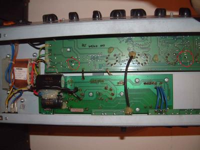

Hola,
Ayer por la noche me dejaron el ampli (no es mío) para que le echara un vistazo. Lo desarmé y obervando la PCB veo 2 potenciómetros del Thunder 50 reberb. Hay que mencionar que me ha resultado imposible darle la vuelta al PCB ya que están endiabladamente amarradas... y así poder ver tod oen condiciones.
Observando el esquema elctrónicico veo que tales potenciómetros no están!!! alguien sabe para qué son esos 2 pot??
PD: Rius, si me dejan tenerlo el tiempo suficiente intetaré escribir un método para hacer el ajuste.
📄 e325-schematics--new--.pdf
Rius
por el 24/06/2012
El trimmer de la izquierda de la foto es para el ajuste del bias. El de la derecha, para el ajuste fino del bias.
