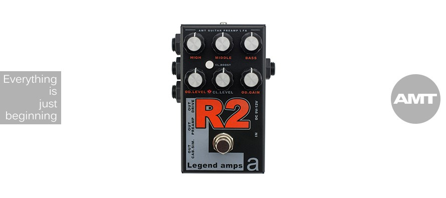

La idea de EHX SoulFood me atrae mucho mucho pero voy a echar un ojo a la R2
Gracias
moonmark
por el 27/10/2016
Igual, que #12 yo tengo un AMT R2 y es una pasada, el canal Clean es puro Fender y el canal Gain es un Mesa Rectifier, ademas de la versatilidad de tener 3 salidas, puff a mi me encanta!!
moonmark
por el 27/10/2016
Otra cosa, el EHX Soul Food no es un preamp, es un pedal de overdrive para empujar el preamp de tu ampli. Asi que si es preamp lo que buscas el soul food se queda corto en esa liga.

En mi opinión, si buscas un preamplificador miraría dentro de los AMT Legend sin duda, los que he probado no me han decepcionado en absoluto. El BB Preamp (tuve el Andy Timmons) puede ser una buena opción pero para mi gusto tiene mucha sensibilidad, el crunch le sale con poca ganancia y empieza a distorsionar muy temprano también. Yo lo utilizaba en plan crunch y al final la ganancia siempre rozaba el mínimo. Quizá si buscas limpieza el RC Booster te venga más a cuenta, como fan del sonido de Scott Henderson yo tengo el primer signature que sacó y es una pasada, con el Princeton Reverb saca un sonido espectacular. Aquí te dejo la respuesta del maestro sobre su setup:

Si buscas un previo formato pedal que dé buen resultado, mira los AMT sin duda.
Pude comprobar como con un R2 , un delay y un OD y una DI en la otra salida,directo a mesa, el compi Enterrado nos abrió los ojos y los oídos a más de uno.
Puede que no suene a valvular, pero es una opción más que aceptable para una emergencia en directo.
Conectado a un cabezal a válvulas es una delicia como previo o como distorsión, se ve robusto y de calidad.

La verdad es que estoy hoy por hoy con la duda entre EHX SoulFood y el AMT R2 que parece un bicharraco impresionante. Quizá con el SoulFood me sea suficiente pero en AMT parece la repera, cuesta casi el doble que el EHX (que doy palabra que lo voy a probar)
