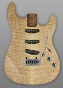

He hecho un simulacro con la tienda de Warmoth y sale esto...
- Cuerpo de caoba tipo strato
- Top de arce flameado
- Rear routed (cavidad de la electrónica por la parte trasera)
- Hueco para pila
- Hueco para pastillas SSS
- Preparado para puente tipo Wilkinson (no incluído)
- Agujero para el jack en un lateral
Precio: 305 dólares (sin acabado...al natural)

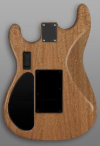

En cuanto al cuerpo, podría quedar algo tal que así, con las especificaciones que he puesto arriba...
