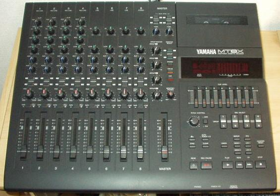

Hola, pues eso, acabo de adquirir una desafortunada Yamaha MT8X de 8 canales a cassette, la recibí con un fallo intermitente que en solo 1 día se ha convertido en absoluto, el rodillo de la derecha (el que hace correr al cassete en PLAY y en FF, VA TIRONEANDO HASTA QUE A LOS +- 10 segundos se para.

Por cierto el cacharro es éste:

No sé si la has abierto,pero muchas veces el fallo viene de alguna goma que actúa como una correa de transmisión, que puede estar desgastada.

#2 si, he pensado en ello pero no se si me animo a abrir al paciente... esperaré un poco a ver si algún técnico o manitas en el tema me heche un cable, si no aparece nadie pues meteré mano si no hay más remedio sabes lo que te quiero decir?

según el tío que ha tenido el mismo problema dice que es la gomita... en fin, la abriré al menos para hechar una ojeada, mientras tanto si alguien que sepa me detiene a tiempo agradecido! :)

Hombre te lo he comentado porque en una cadena hi-fi que tenía,con doble pletina,me pasó eso.Las gomas se resecan y se cuartean.Suerte con la ñapa.

mmmm, no parecen ser las gomas... las veo bien...

yo creo que es un problema de engranajes, las gomas parecen estar bien, en FF y RW funciona perfecto así que dudo que sea de motor, le he hecho una limpieza por dentro y aceitado de piezas móviles, monté todo y sigue igual, lo curioso son dos cosas, ayer conforme la desembalé y la probé, exactamente a los 19 segundos se cortaba, ahora hace lo mismo, esos 19 segundos son exactamente 4 movimientos de engranaje completo, lo se porque de hecho se oye y lo he contado y cronometrado, la segunda cosa curiosa es que hoy cuando grabé 7 minutos para probarla y no hizo ningún fallo, evidentemente hay un fallo en el engranaje que activa el PLAY pero la pregunta del millón es porqué hoy mientras grabé no lo hizo? Casi como si el fallo tuviera que ver con una especie de "calentamiento" del dispositivo... Lo cual espero y ruego que no sea porque ahí ya tiene más pinta de ser un problema electrónico que mecánico en cuyo caso el arreglo sería extremadamente costoso... he conseguido el teléfono de Yamaha Valencia que es el servicio técnico oficial, los llamaré pero temo que me corten la cabeza con el presupuesto...
