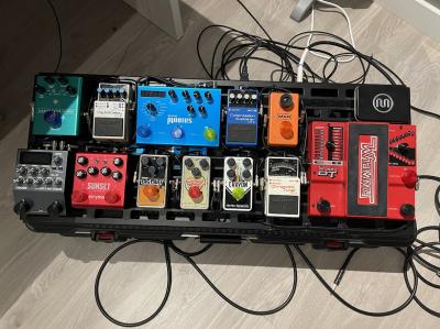

Yo lo uso en mi pedalera para no llevar ampli. Estoy buscando algún foro para ver qué ajustes de ampli y pantalla tiene la gente.
Hay amplis que suenan muy bajito y otros que suenan demasiado. De momento estoy usando el ampli "Natural" de Boss, que veo el más equilibrado.
Espero encontrar más gente usando este pedal, porque sé que es un pedal que vale mucho la pena, pero no termino de ajustarlo bien...
Las salidas son de jack pero no son balanceadas, tienes que pasar por caja de inyección para ir a PA. De todas formas, si tienes pedalera para ponerlo, puedes pejar la caja de inyección en la parte de abajo.
