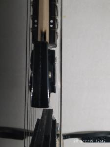

No recuerdo si la GT3 lo tenía, pero en modelos posteriores de Boss había un control output level al lado de los inputs. Comprueba que la señal de salida no está demasiado alta, si lo está puedes estar saturando la señal. Por otro lado, la pastila del puente está a una altura correcta? Si está demasiado alta recogerá demasiada señal y puede ser la causa de la saturación que escuchas. Una foto ayudaría, lo único que podemos hacer son conjeturas. El problema te pasa también al ir directo l ampli o sólo con la pedalera de por medio?

#2 Cuando voy directo al ampli lo hace pero solo cuando uso el volumen al máximo y no tan grotesco, digamos que de forma entendible ya que el volumen del ampli esta al máximo, agregaré una foto de la altura de la pastilla.

Yo diría que la pastilla está alta de narices, no sé si es efecto óptico, pero da la sensación de que está a la misma altura que el mástil. Si eso es así es normal que te enguarre el sonido. Prueba a bajarla poco a poco, sin pasarte para no perder sonido, y vete probando a medida que vas bajando. A lo mejor es tan sencillo como eso...
Tarant!no
por el 20/11/2019
Por cierto, las cuerdas también parecen bastante altas.
