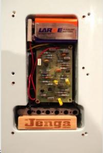

En foros americanos algunos contaban que bloqueaban el puente con tacos de madera, dejaban sólo los muelles de los extremos, si dejaban alguno, y metían ahí placa y pila. Esto lo leí hace tiempo, busca información porque ya se ha hecho antes y hay gente que lo explica muy bien.

Lolablues
por el 09/05/2024
#7 Eso también yo lo vi hace años.
Va apurado pero entra.
De todas formas, en el hueco del vibrato vas a tener que meter la pila igualmente...

Rubiolus
#9
El bloque del Jenga cómo bloqueo es una absoluta letalidad :risa:
toni diaz
por el 09/05/2024
#9 cuidado eso no es una Fender, si te fijas en el bloque de tremolo fino es posible que sea una squier o similar, Por cierto las concesiones que hay que hacer inutilizando el puente que influye en el ángulo correcto de este y su sonido característico con sus muelles no se lo haría ni a mí peor enemigo
Lolablues
por el 09/05/2024
#11 Correcto, tiene pinta de MIM de los 90.
Pero para los puristas de Clapton, bloquear el puente es un must...
