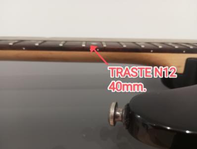

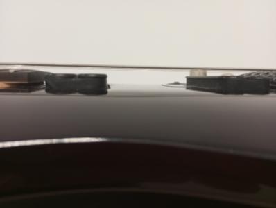

Pues el ajuste que e hecho, está mañana.
Tendría 4 mm de la cuerda al traste(N12).
Y luego la altura de las pastillas a 6 mm de las cuerdas. Como lo veis?

La altura de las pastillas la veo bien. Igual bajar un poco la del mástil por el ángulo que hay al pulsar las cuerdas en trastes altos.
La D Activator debería sonarte muy definida. La tengo en otra 8 y es demoledora.
