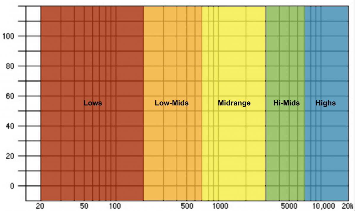

#9
Aquí hay una imagen que explica el tema de las frecuencias, aunque no es estándar, hay gente que las reparte de forma diferente pero vamos, por ahí suelen ir los tiros.
