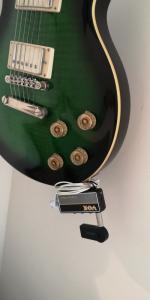

Yo uso un Vox Amplug Rock 2 y en la entrada aux in pongo un receptor bluetooth de los chinos. Músiquita del móvil y a tocar sin cables.. Vá de cine.
Jota
por el 25/11/2024
#9 Gracias por la respuesta (a todos), puedes explicarme esto un poco más, ¿A qué te refieres con un receptor de los chinos? igual no te importa mandar una foto...
GRacias!
mahoney
mahoney
por el 25/11/2024
Yo tengo este de Blackstar. Va muy bien y es pequeño y bonito.
https://www.ardemadrid.com/tarjeta-sonido-interface/4476-blackstar-tone-link-adaptador-bluetooth-845644003051.html?srsltid=AfmBOorOHFLM_BQQ7mHK7MhxdlqSRZRIqAST_PKwJNEqq_JHW1A8FZtE
Aquí mi guitarra, lista para rockear con lo. Mínimo. Ese es otro receptor que pillé barato.
Vox Amplug más el receptor te sale por unos 60 euros y suena mejor que muchas alternativas del mercado más caras. Tengo muchos amplis caseros.
