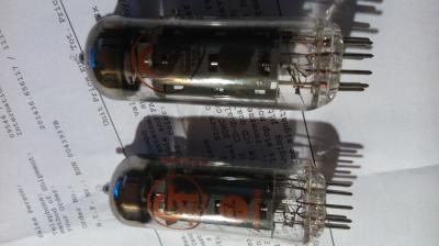

hola, a ver si alguien me puede dar alguna pista. Me compre un blues junior en thomman, al segundo dia tuvo una pérdida de sonido y distorsionaba. le di la vuelta y vi una valvula de potencia super incandescente. Sustitui la svalvulas de potencia por una s messa bogie que tienen 7 años pero que funcionan. He estado haciendo bolos durante un mes y ningun problema. Cuando los de thomman muy amablemente me envian unas valvula s groove tube nuevas, vuelve a hacer un soplido como el de una cable en malas condiciones. Una de la s valvulas tiene como marcas negruzcas de achicharramiento. No se pone incandescente esta vez. Le vuelvo a poner las messa boogie y Ningun problema!!
Puede ser que sean defectuosas la s groove tubes? no tendria dudas si las messa boogie funcionasen mal, pero no es el caso.

Bueno, el eterno problema de los Blues Junior de fábrica. El BIAS es muy alto, y si donde tocas el voltaje está más cerca de 240V que de 230V, las válvulas de salida se fríen.
Adjunto enlace para solucionarlo, es fácil:
http://www.ratvalveamps.com/fbj-lifesaver
Suerte.

A ver, que no es tan difícil.
Traduciendo del artículo que te he enviado. Lo primero, comprueba si donde tocas el voltaje está más cerca de 240V que de 230V. Si es así, el primer paso es convertir el combo en 240V, para ello, haz lo siguiente:
Localiza el interior del switch de corriente. Intercambia la posición del cable blanco con línea negra (en el switch) con el cable negro (posición P6 de la placa). Después de la operación, han de quedar cada uno justo en el sitio donde estaba el otro.
Lo segundo, hay que cambiar una resistencia, la de BIAS, que en la placa es R52. De fábrica viene 22K. Aquí viene la elección, si SOLO vas a usar válvulas JJ, tendrás que poner 27K. Si vas a usar otra marca cualquiera (menos JJ), tendrás que poner 33K.
De paso, es bueno comprobar el estado de la resistencia R47. Si no está bien o parece dañada, es mejor cambiarla por una nueva (2K2, 2W).
Y ya está, el ampli no volverá a freir válvulas nunca más.
