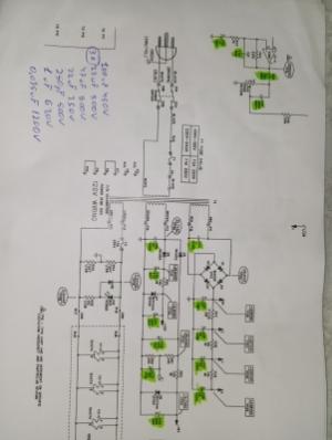

He puesto tres fotos del esquema por partes ampliado
Si lo pudieras echar un vistazo a ver qué te parece a tí

Has marcado todos los condensadores en el esquema pero no has establecido una relación de los nuevos componentes con su lugar en el circuito.
¿No tiene ninguna instrucción entonces? Del estilo 22uF/500V en C28, 250pF en C5, etc.

Si, marqué todos para intentarles localizar.
He localizado 5,los otros nada.
No viene ni plano ni nada de nada
Ya mandé correo a la tienda online y nada
He puesto fotos con los que he localizado
Los marqué con un circulo en esquema
En la foto de los condensadores los de abajo son los que no me aparecen en esquema

Los cuatro electrolíticos de alta tensión son obvios (25, 26, 27, 28). Son F&T, de más calidad que los Illinois que debe llevar el ampli. Aunque no entiendo el por qué de sustituir el primero por uno de 100uF. En el pack tienes uno de 47uF/500V que es el ideal.
El amarillo (Mallory) de 100n (0.1uF) en esa función que has marcado (conectado al secundario del transformador) no conduce a nada.
El de 250pF de mica debe ser para el circuito de tono sustituyendo al C5 (mismo valor pero cerámico).
Luego queda un electrolítico de 100uF/500 voltios y uno de 22uF/350. Ambos sobran porque con los cuatro primeros tiene el filtrado de alta tensión cubierto y el resto de electrolíticos son de bajo voltaje.
Por último, hay otro condensador de 15n/1200V de polipropileno que no se sabe para qué es.
Si ya hay cosas que no cuadran, sin unas instrucciones para poder interpretar la intencion se convierte en un despropósito.
