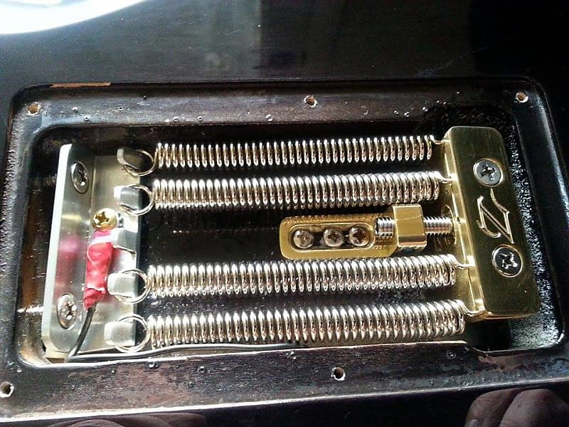

Pensé... Podría bloquear con esto el puente, cambiar las cuerdas y después dejar igual?? Me surge la duda, porque sería una solución barata.

Todas mis guitarras con floyd llevan ese "stopper". Le añade estabilidad y evita el problema de desafinación en otras cuerdas cuando haces bendings, especialmente los bendings con dos cuerdas. También evita desafinación al romperse una de las cuerdas, y por supuesto es fundamental si usas algún sistema de cambio a drop D tipo D-tuna, porque al bajar la afinación de la sexta se van las otras cuerdas si no hay algún tipo de bloqueo.
Lo que hace es añadir una resistencia extra en una dirección para aguantar más el bloque gracias al muelle que lleva. Para el tema de cambio de cuerdas, si cambias de una en una, va perfecto, pero no es capaz de sujetar todo el bloque si quitas todas las cuerdas a la vez; no es ese su cometido. Cuando cambio todas las cuerdas de golpe recurro al taco de madera o un taco de cartas entre el puente y el cuerpo si hay espacio, aunque creo que en los edge poco hay. Hay quien usa la propia tapa del hueco de los muelles.

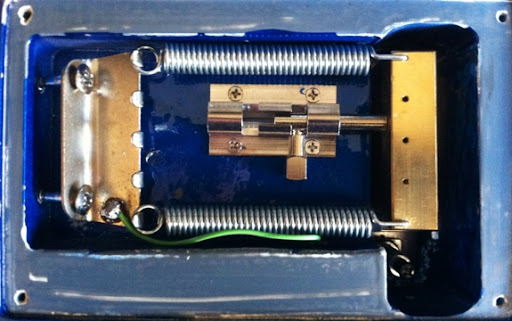

Si quisieras un bloqueo total para cambiar todas las cuerdas a la vez, haría falta un bloqueo total, sin muelle, como esos caseros que ponen una varilla de tuerca o un pestillo de puerta, que no cede.

El tremol-no lo que tiene es que puedes usar 3 modos según aprietes uno u otro tornillo: totalmente fijo (el puente ni sube ni baja), solo bajada (dive-only) y totalmente suelto (como si no llevara nada).
El Goldo box que ponías equivale al "dive only", con la diferencia de que al tener un muelle, aunque más duro, si permite un mínimo de movimiento hacia el otro lado, pero el efecto es prácticamente igual.
Yo lo intenté poner en una music man con puente flotante de los normales, no floyd, y no me convenció. La varilla tiene que estar perfectamente ajustada y alineada hasta la millonésima de milimetro porque sino notarás una fricción que resulta incómoda y hace que pierda eficacia. Por otro lado, el propio gesto de apretar las tuercas de fijación me producía un pequeño desplazamiento y no dejaba el bloque en la posición cero, lo que se traducía en una pequeña desafinación en todas las cuerdas. Tal vez no lo supe ajustar bien o no tuve la paciencia, pero los devolví.
Los inventos caseros a los que me refiero son de este tipo, que al no usar muelles, el bloque no se puede desplazar en esa dirección ni aunque se quites todas las cuerdas.

#4 hostia el del pestillo es brutal. Pues miraré de hacer algo así para bloquear el puente, sobre todo para el momento cambio de cuerdas🤘 muchas gracias
