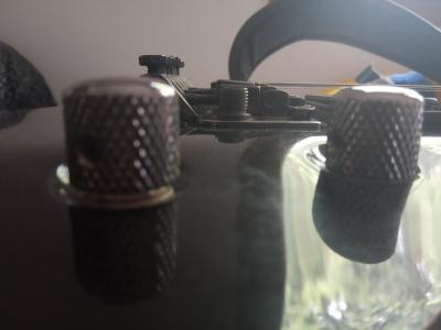

Pues este sería el puente por ambos lados, en principio está bien nivelado y paralelo al cuerpo. De ser lo de los nivelados, sería solo desnivel en el lugar de la 1a cuerda? Porque de ser en todo el traste me pasaría con las demás cuerdas no?

#2
Pues al final era la opción 1 xD le he subido un poco las cuerdas, no mucho en realidad, e boailá! Es algo en lo que no había pensado y mira que es evidente ._. pero como no sucedía en las demás cuerdas lo descarté. Graan error. Mercii por las molestias!!!
