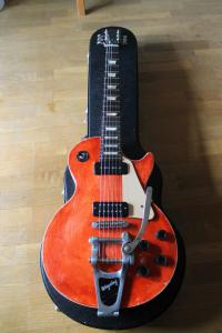

Dos guitarras , la segunda que hice y una de las últimas, cada una con sus defectos y la extraña belleza que habita en ellos. sacadas para colmo con un movil. pero poniendo esmero

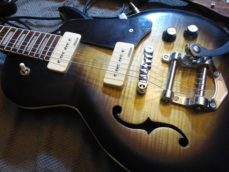

Lys Paul. Esta guitarra fué la segunda que hice. cuerpo de caoba africana aligerado, tapa de arce flameado y mastil de arce de kit. Tiene mil defectos, aqui solo hago una selección. pero suena perfecta. y se toca sin problemas.
es fotogenica la jodia

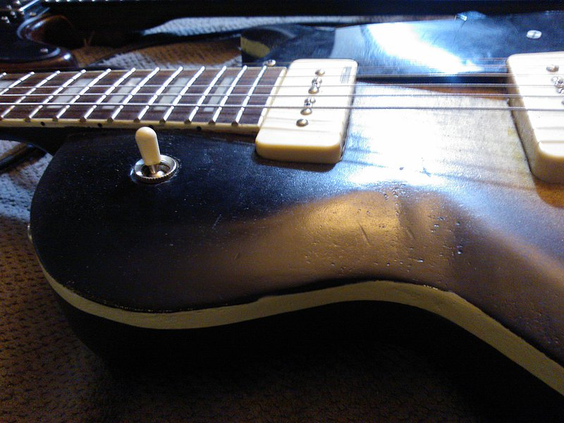

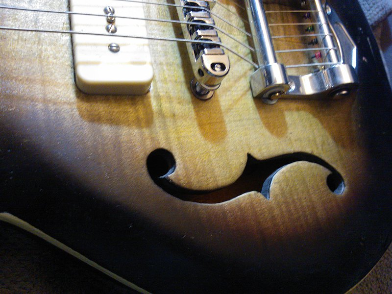

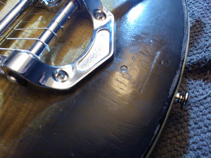

Mi primera F. en sí no es un defecto, pero está tallada tal que así.
tremolo tipo bigsby y marcas de anteriores cordales. me temo que alguna que otra marca de escofina. las prisas por acabar y la tentacion de estar en un sitio poco visible.
El tallado de la tapa tiene sus cosilas y el binding del cuerpo es pintado

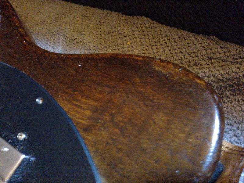

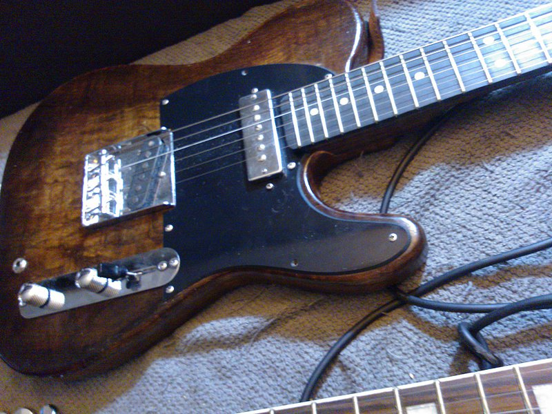

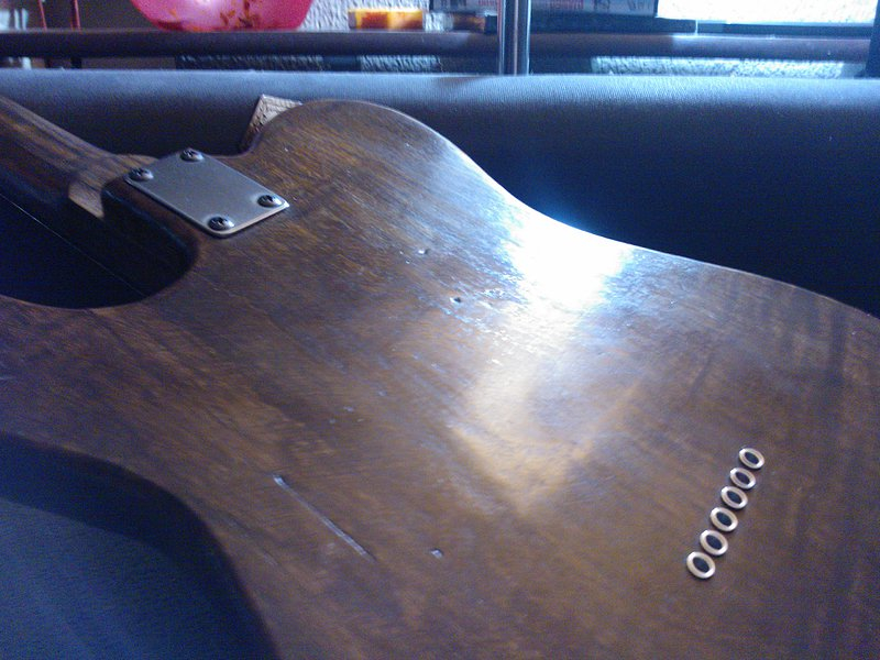

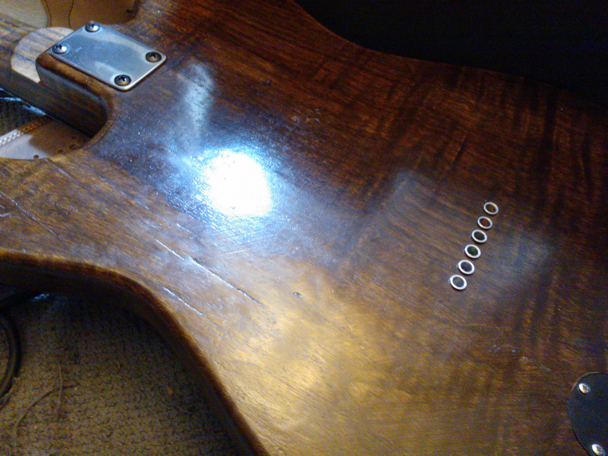

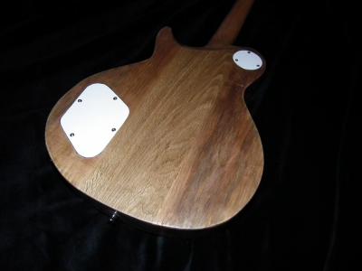

Telecaster de nogal. al contrario que con la otra, la mayoria de las imperfecciones ya venian en la madera
un pequeño emplasto intentando disimular una pequeña falta de madera.
Esta madera es muy especial. encontré este tablón en una pila de leña en Guijo de Santa Barbara. resultó ser un nogal precioso y sequisimo con una veta ondulada. pero a cambio tiene sus pequeñas grietas y marcas. el tablón es muy fino y no quería relegarlo a una simple tapa, así que decidí no regruesar
tiene pinta de haber estado mucho tiempo a la intemperie y esta parte de la madera lo ha resistido peor. la parte central del tablón en cambio parece ser la parte mas dura y rigida

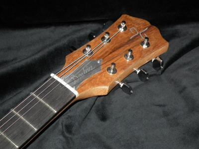

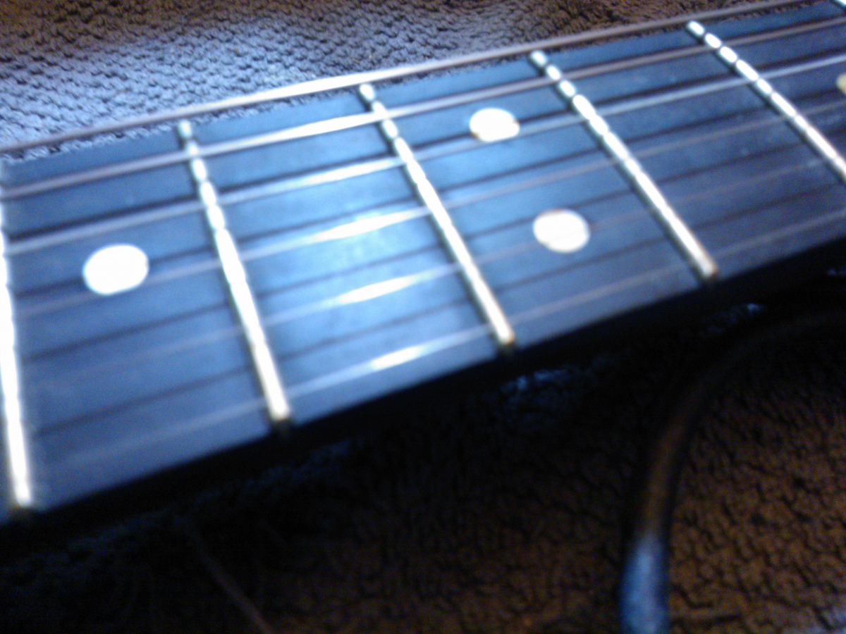

La madera del mástil apareció en un cajón de madera al peso que ya había mirado un par de veces antes buscando un pedazo de madera para hacerle un mástil a la tele de nogal. buscaba rosewood o paoferro aunque me hubiera conformado con un buen trozo de sapele rameado. Resultó ser ovangkol, con un ligero flameado a juego con el cuerpo.
y el diapasón de ebano. el ultimo que quedaba, medio escondido entre unos diapasones de bajo. Me gusta pensar que es un instrumento impregnado de suerte.

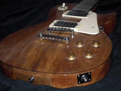

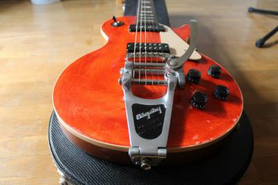

Yo restauré una Les Paul hace tiempo y quedó muy curiosa. Se trata de una 50's Tribute del 2010 que me llegó repintada, con binding no original mal instalado y en general bastante maltratada. Después de hacer el binding de nuevo, al repintarla, al ser mi material de pintura bastante malucho acabó con una especie de "relic" que me hizo bastante gracia, por lo que se quedó así.

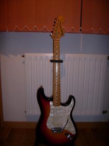

Me sumo al hilo, o he restaurado varias, pero mi favorita es una stratocaster de 1972. Hace años de eso y por aquí sigue, y no creo que la venda nunca a pesar de tener unas cuantas stratocaster mas.
Cuando llegó le faltaban algunas piezas y estaba algo rayado el cuerpo, lo último que le tuve que hacer es reponerle toda la elctrónica excepto el jack y las pastillas, originalmente llevaba un selector de tres posiciones, para que sonaran las pastillas habia que colocar el selector en las posiciones 2 y 4 (inventadas) y se sujetaba, pero feneció y aproveche para cambiar el selector por uno de 5 posiciones y los potenciometros por unos CTS.

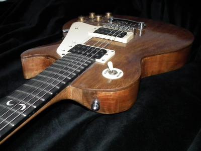

Al lío, mi foto de belleza del instrumento imperfecto es del binding de la culona de kit que monté. Aunque parezca bastante feo, para mí tiene un gran valor, porque con el destrozo que le hice al binding, aprendí a tener paciencia, y a descubrir que para esto de la luthería había que respetar los tiempos e intentar hacerlo lo mejor posible. La siguiente pasada que le dí al binding, podía tardar una hora rascando suave con la cuchilla para unos 10 cm, pero descubrí que tenía un efecto relajante y que el resultado al final era mucho mejor.
