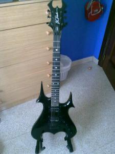

ya está aquí la BC Rich.
tengo un problema muuuy grande.
No me entero de la mitad de las cosas del Floyd Rose XD
las cuerdas tienen entre el mástil y las clavijas una cosa que las sujeta, de hecho la primera cuerda se ha partido y sigue sonando el Mi perfecto al aire, estando partida y todo.
El problema es cuando quiero afinar en Dropeado, que no sé cómo levantar esa sujección que tienen. Pero debido a eso las cuerdas no se desafinan nada nada nada.
De sonido muy buena y de momento me está jodiendo por el tema ese de la afinación solamente.
Es una maravilla.
Aquí os dejo una fotejo de la ya bautizada BC "Richy"
