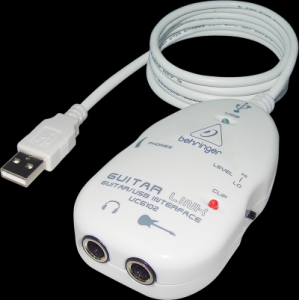

Seguimos igual, entonces no me queda otra que pillar una interfaz, a ver si alguien tien y me la deja para probar, no vaya a ser que no funcione.
Tu cual usas?
Entrance
por el 26/09/2014
Una muy sencilla y barata: GuitarLink de Behringer.
elsimple
por el 26/09/2014
Así que esto es lo que hace que suene, y tambien sirve para conectar la guitarra al guitar rig y esas cosas, no?
Entrance
por el 26/09/2014
#23 Si, es de los interfaces mas baratos y sencillos que hay y obviamente sus prestaciones tambien son muy basicas: convertir la señal análoga de la guitarra en digital para que la PC con sus softwares respectivos (cubase, guitar rig, vsts, plug ins, etc) la procesen adecuadamente.
