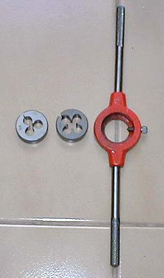

Pues simple, compras una barra de inox, la doblas poco a poco sujeta a un torno d banco, le das la forma doblandola con la mno y con un martillo de teflon y luego para la rosca, usas un juego de terrajas, que es con lo que se hacen las roscas ;)

Es sencillo como te dice 1349, eso si , tienes que tener en cuenta con las terrajas si necesitas rosca europea o americana(creo que las llaman asi). La diferencia es que la europea tiene los surcos mas separados que la otra.
Te lo digo porque yo compre un juego de terrajas y son de rosca americana , con lo que no me sirven para casi nada.
