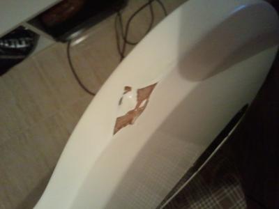

Hola maestros,
Quisiera que me aconsejarais sobre la forma de que estas heridas de guerra (desconchones, alguno con hendidura...) de mi guitarra no vayan a mas, si se puede pintar bien, si no, me da igual, sólo quiero proteger la madera que ha quedado al descubierto para que no se pudra......
Uploaded with ImageShack.us
Ayudarme porfavor...

Uff!! ME ha dolido a mí! A ver si algún entendido arroja luz, que por aquí creo que hay muchos, y así de paso me apunto el consejo!! Si no siempre puedes preguntar en alguna tienda de música... Al menos no te van a cobrar...
En este hilo hay algunas soluciones: https://www.guitarristas.info/foros/reparar-unos-golpes-guitarra/49325
Hablan de masilla, alguno incluso de pintura de retoque para coches...

Pudrirse no creo que se pudra, a no ser que vivas en un humedal. Yo lo dejaría como está, al fin y al cabo vendrán más golpes con los años y mientras no sean en el mástil o el clavijero puedes estar tranquilo...
Es una 61 reissue verdad?

No es una reissue del 61.... Bueno quiero decir que no es una gibson, es una epiphone limited edition g-400 comprada de segunda mano en ebay, pero ojo que no se que tiene que suena de puta madre... Y muy silenciosa.... Solo le cambie la pastilla del puente por una duncan designed hb102 y cuidao que diria que suena mejor que su hermana original, la jb, que capta mucho ruido de masa en alta ganancia (la tengo instalada en una jackson dk2 y en una ke3, de serie en ambas). Vamos que tengo otras guitarras y queria una sg, y se esta conviertiendo en mi favorita por ser liviana, comoda, rockera sin complicaciones de floyds y tal, de ahi la preocupacion por sellarle los golpes......
Ahora se que con el tiempo caera una gibson seguro, quiza la reissue....
Igual esta tarde compro barniz de muebles y le doy unas capas con pincel a lo tocho y me quedo mas tranquilo... O no?

Buenas si humecedes un algodon con agua y lo aplicas en el golpe dejandolo un dia o dos pegado a la madera esta tendera a volver a su sitio, no por completo pero lo disimulara bastante, y una vez seco con un poco de barniz de uñas de tu madre o hermana si es posible del color de tu guitarra lo aplicamos en la zona de madera y le damos unas dos o tres capas y "aquí no ha pasado nada...."

Le metere pimtauñas jejeje... A ver como queda.

Al final se ha encargado mi madre de darle pintauñas.... Jeje. Queda pasable bien.
