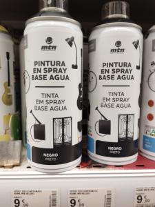

He estado en Leroy Merlin y he visto este spray. ¿Podría servir para el negro de la pala?
Saludos!
iose
por el 01/10/2022
Siempre que lo dejes secar muchísimo, porque nitro sobre agua = peligro de muerte
Billy-Moho
por el 02/10/2022
#11 cuánto es muchísimo? Me recomiendas otra cosa?
Gracias y saludos
