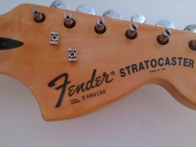

Pero hombre podrías haber quitado cualquier rastro del logo con cualquiera de los muchos productos que hay para limpiar ese tipo de cosas sin dejar rastro. Lo de lijar fué una animalada.
Ahora arreglarlo yo lo veo jodido. Como no lijes el frontal de la pala entero y lo lleves a barnizar de nuevo... aún así. Menos mal que era sólo una Squier porque te cargaste la guitarra prácticamente a cuenta de la tontería del logo.
SI hubieras mirado antes cómo quitar el logo, te habrías evitado este desastre de ahora.

#25 no hay otra manera ya que por encima del logo había muchas capas de barniz y lacado.

¿Pero era arreglar un desperfecto accidental o quitar un logo? :sorprendido: Me da lástima la guitarra, si intentas arreglarla tú no va a quedar bien :stop:

Pablo escribió:
que hace eso exactamente, dar color o quitárselo?
Ni lo uno ni lo otro, lo que hace es corregir el ángulo de refracción de la superficie del barniz. Cuando la superficie está totalmente lisa, la luz la atraviesa refractada en el mismo ángulo, y el resultado es que ves perfectamente lo que hay bajo el barniz. Al lijarlo, has dejado una superficie rugosa, con lo que la luz sale refractada en todas las direcciones, y la superficie deja de ser transparente para pasar a ser translucida. Es algo parecido (aunque a escala diminuta) a lo que pasa en un estanque cuando el agua está totalmente quieta: La luz se refracta siempre en la misma dirección al pasar del agua al aire, y puedes ver perfectamente lo que hay en el fondo del estanque; pero si agitas el agua, la superficie deja de estar totalmente plana y la luz sale refractada en distintos ángulos, no permitiéndote ver el fondo. Cuando aplicas sobre esa superficie lijada un poco de esmalte de uñas incoloro, lo que haces es cubrir las rugosidades, volviendo a dejar la superficie totalmente lisa y, por lo tanto, transparente. Si no has profundizado mucho al lijar, el tinte del barniz que queda va a ser suficiente para que esa parte quede del mismo tono "vintage" que el resto de la pala. Si has profundizado mucho, esa parte te va a quedar un poco menos amarillenta.
Edito para añadir:
Si no has lijado mucho, y te queda mucho espesor del barniz original en esa zona, hay una solución que va a darte mejor resultado que la laca de uñas: Pasta de pulir y muñequilla de algodón hasta que vuelvas a dejar totalmente lisa la superficie del barniz original.
despista2
por el 01/07/2016
Parece que no las suficientes...
Pablo escribió:
se me rayó el logo de "squier", así que decidí lijarlo y ponerle un decal de fender

Mentalidad de fabricante: voy a poner el logo sobre la madera sin barnizar y el barniz encima, que mi logo es importante y ha de estar protegido de posibles desperfectos superficiales :rolleyes: :si:

Acabo de probar laca de uñas con disolvente para diluir y al secar deja blanco, hace reacción. Yo en carbono rayado si lo he usado y da brillo, pero en un logo tan grande es ñapa buena
