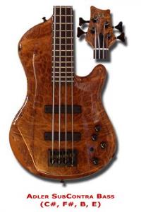

Si te sirve de orientación, hay un bajista un poco freak, un tal Jauqo III-X que afina en Low C#, es decir, su cuerda más aguda es el E grave de un bajo convencional:
http://www.jauqoiii-x.com/JK_pages/JK_lowc.html
Utiliza estos calibres, de agudo a grave (E, B, F#, C#): .100, .125, .160, .195

#19 Ese video lo había visto y para mi es muy aclarador, ya que me da la impresión que su cuarta cuerda siempre suena apegadísima comparada con la tercera, solo me gusta como suenan la segunda y la primera. Pero bueno para gustos...
contrabajo
por el 16/03/2024
#20 Fíjate que debe ser uno de los instrumentos "subcontrabajo" mejor hechos que puedas encontrar (y caros) y aún así... pues suena a pedo de elefante :jajajaja:
Killer
por el 16/03/2024
#21 Como sigan así van a hacer real lo de que el bajo no se escucha en el metal, creo que a este ya se ha ido de las manos y eso ya no suena a pedo, suena a diarrea :meparto: una pena ya que el instrumento que gasta es una pasada, pero... ¿de verdad hace falta afinar esa belleza así?
