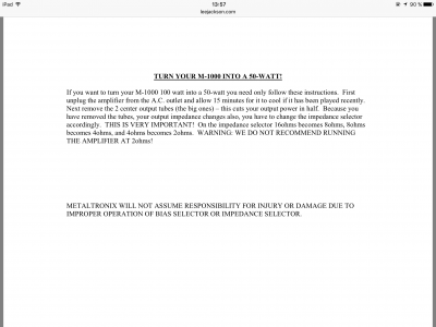

Esto es del manual del Metaltronix M-1000. Lo de la impedancia debería ser extrapolable. Las válvulas a quitar no lo sé. En este dice las del centro, para el JCM 800 yo había leido que las de los extremos... :no_lo_se:
