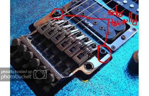

Es muy sencillo, para subir o bajar la accion de un puente tipo floyd rose, lo unico que tienes que hacer es girar los tornillos que te marco en la foto...
segun para donde los gires subira o bajara la accion, la ajustas a tu guso, ten en cuenta factores como que no trastee demasiado, las cuerdas no pegen en las pastillas si las tienes altas (es que yo las tengo muy altas, justo al limite para que no choquen las cuerdas y las pastillas..:D), bueno, es sencillo o no?

Te confudes con el quintado de la guitarra para la regulacion de la accion con estos dos tornillos tienes suficiente, para el quintado tienes un tornillo en cada silleta.

Jose M tiene razon, tu haz eso y ya esta, no te preocupes de lo otro que son otras cosas...
