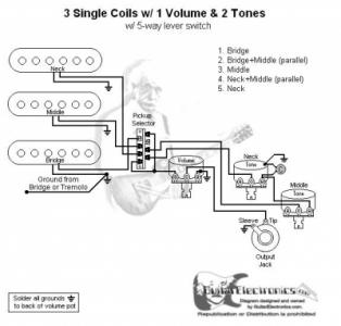

Buenas, pues eso, quiero deshabilitar de una guitarra los potenciómetros, que serían 2 de tono y 1 de volumen. La verdad nunca me han gustado los potenciómetros en las guitarras, siempre dan problemas y siento como que atenuan la ganancia de las pastillas. Podrían echarme una mano sobre cómo deshabilitarlas ? aquí adjunto un diagrama, no creo que sea simplemente removerlas y ya. No se vería alterado el sistema de cableado de la llave selectora ? Gracias de antemano.

Los potes no suben volumen, lo quitan. Si los quitas siempre tendrias el volumen a tope y tendras que bajarlo desde el ampli. Para mi gusto no es comodo...
En principio, con poner el cable que va del selector al pin del pote de volumen en el tip del jack y las tierras de las pastillas al tierra del jack deberia funcionar. Los cables que van a los potes de tono no te harian falta...

Si quieres quitar los potes, tan sencillo como quitarlos... el cableado del selector no afecta a quitar los potes, sólo que el cable de salida que va a la patilla de volumen, lo tienes que conectar al vivo del jack... y todas las masas de pastillas, puente, cavidad y las que tengas... a la masa del jack. El resto de cables los anulas.

Pues va a ser que no, especialmente en el caso de los controles de tono. El pote y el condensador de tono forman un filtro que deja pasar a masa las frecuencias más agudas y que, al mismo tiempo, "sintoniza" la frecuencia de resonancia de la pastilla. Mientras más alto ajustemos el pote, menos atenuación de agudos y más alta la frecuencia de resonancia, pero sí que existe diferencia (y bastante notable) entre tener el pote ajustado al máximo y eliminar el pote de tono. De no existir esa diferencia, sería absurdo el uso de "no load pots" en algunos controles de tono.
En el caso del volumen no es tan notable la diferencia pero también existe: Con el pote al máximo, seguimos teniendo una resistencia de carga en la salida de la pastilla, que se pone en paralelo con la impedancia de entrada del amplificador. El paralelo de esa resistencia y la impedancia del ampli forman un divisor de tensión al ponerse en serie con la impedancia de salida de la pastilla; así que, si eliminamos el pote en lugar de ponerlo al máximo, tendremos más amplitud de señal a la entrada del amplificador, especialmente en agudos ya que la curva de impedancia de las pastillas suele ir subiendo con la frecuencia.

Los de tono se conectan cada uno con su correspondiente pastilla a través de los contactos internos del switch. Para anularlos tienes que desconectarlos del switch, o seguirán afectando al sonido aunque anules el pote de volumen.
