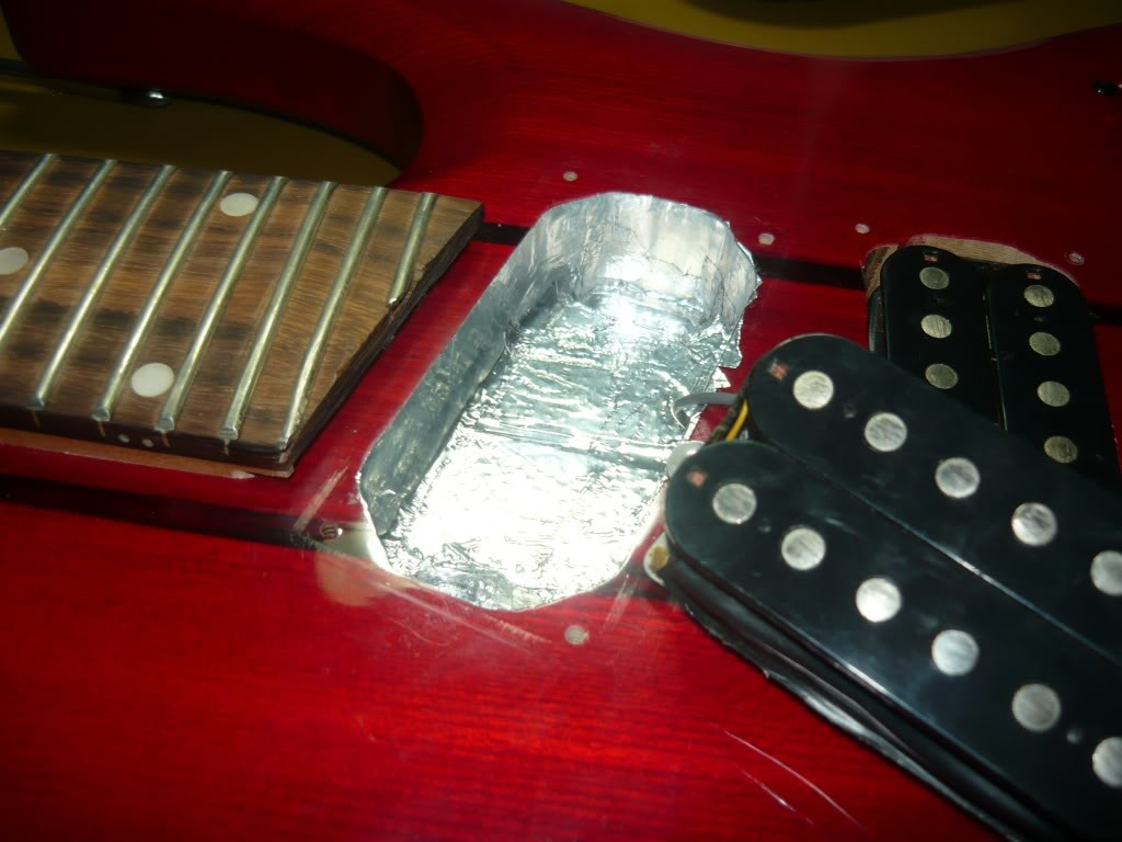

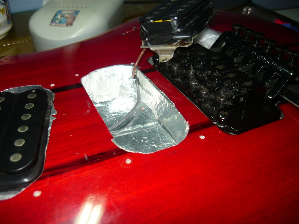

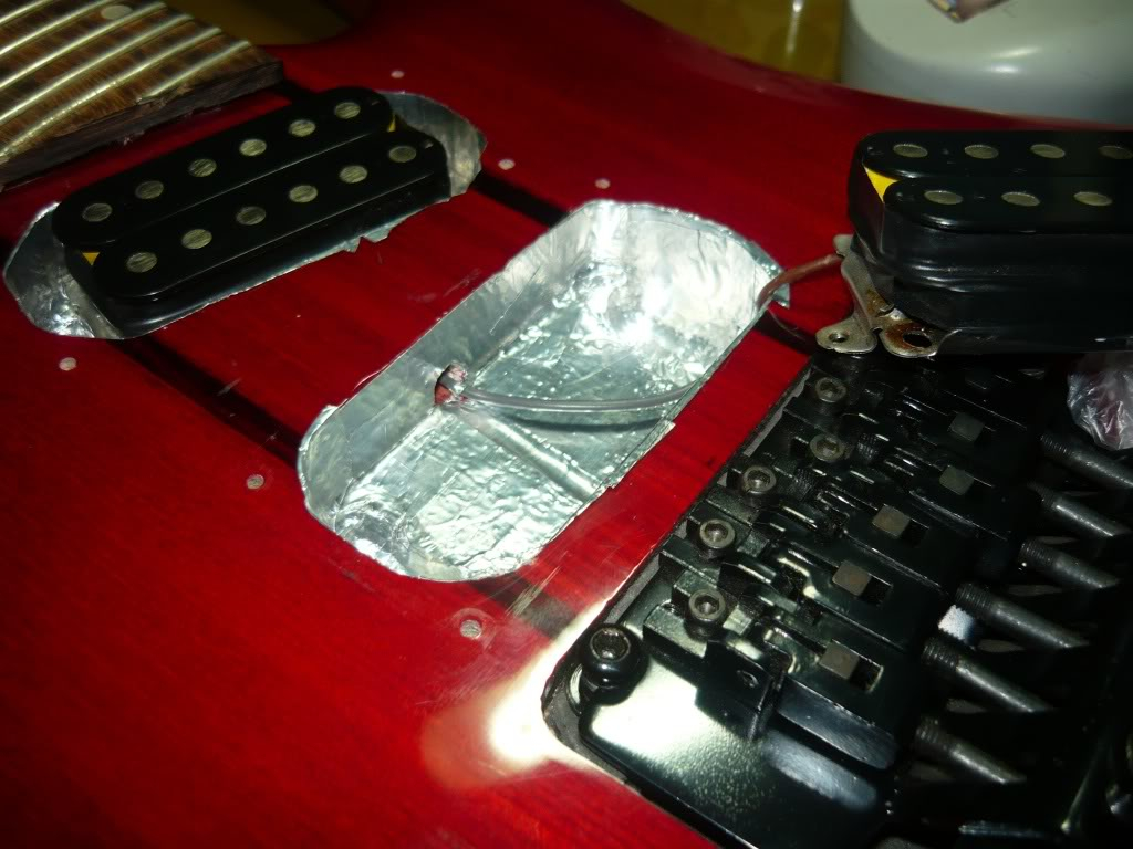

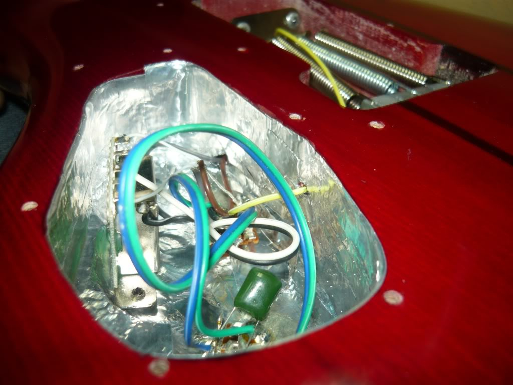

Volviendo al tema del apantallado, por fin me anime a hacerlo. Después de pasar una odisea para encontrar el aluminio autoadhesivo, comence inmediatamente con el trabajo.
Lo unico que hice fue forrar por completo el hueco donde van las pastillas y la electronica, al igual que la tapa de la electronica :)
Despues de esto si se nota un ligero cambio, pero me queda la duda si es suficiente con hacer esto o tengo que conectar/soldar algun cable para que haga tierra?
Siendo sincero soy ignorante en el tema de la electronica. Agradeceria una ayudita :D
Aca unas fotos del trabajito :oops:

Hola, disculpa la demora, he estado fuera algun tiempo. Mira, en teoria el apantallado es recomendable ponerlo a la guitarra o bajo en todas las cabidades, sea una guitarra de gama alta, media o baja. en teoria el apantallado solventa una las fuga o impedancias del campo electromagnetico producido por las bobinas de los pickups. es decir, no necesariamente hay que anclarlo a metal alguno, ahora bien, hay casos en los que ha tenido mejores resultados cuando le han puesto el apantallado, por ejemplo a la parte de atras de una stratocaster, donde estan los muelles o resortes que tensan el puente tremolo en la parte posterior del cuerpo. como el cable que hace la tierra va conectado al puente y pasa por alli, y suele ser de metal visto, pues ya hace el contacto. en caso de que sea recubierto, supongo que si le descubres al menos un par de milimetros y que haga contacto con ese apantallado ya estara resuelto. Respecto al aluminio autoadhesivo, yo lo consegui en una ferreteria industrial donde venden compresores y materiales de refrigeracion, pues tanto el aluminio autoadhesivo como el cobre autoadhesivo, son materiales propios de trabajo de refrigeracion, climatizacion y aire acondicionado. El royo me costo 14.25€ y trae 50 metros de cinta. Yo tengo el rollo practicamente completo, si aun no lo haz conseguido, y lo necesitas y si estas en madrid, avisame, quedamos y yo te regalo unos cuantos metros, para que apantalles la tuya, la de tu amigo y algunas mas. un saludo.
