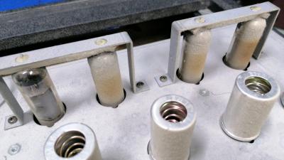

Hola compis. Recientemente he adquirido un combo Crate vintage Club 50 de un amigo. Llevaba como 20 años parado y estéticamente esta bastante bien, eso si las válvulas parecen estar reguleras.
Las válvulas de previo se las cambie por otras funcionales que tengo yo para testear y ha mejorado el sonido( que para ser un Crate es muy bueno).
En cuanto a las válvulas de potencia, segun he estado leyendo es de BIAS fijo no ajustable, se supone que no tiene trimmer ni pote ni nada para ajustarlo y aquí viene la duda¿ Le zampo un cuarteto matcheado de el84s tal cual sin ajustar nada y pruebo suerte a ver si no arde?
He estado leyendo y se supone que utilizando el mismo tipo de el84 que lleva de fábrica no habria problemas, pero es un modelo de Sovtek que ya no se fabrica...
¿Algún experto que me ilumine?
Muchas gracias de antemano y Rock and Roll.

Gracias Pedro! Suponía que era algo así... Creo que modificarlo es demasiado follón para lo que se va a usar el ampli. He visto que hay un cuarteto de JJ's el844 que tienen una ganancia más baja, no sé si algo así daría mejor resultado y aumentaría la duración de las válvulas.
Y si, el ajuste de BIAS es bastante elevado, se nota con asomarle el morro a las rendijas de ventilación que tiene. Este ampli esta hecho para desgastar válvulas a toda pastilla... El pobre llevaba así de limpias las válvulas cuando lo cogí.
