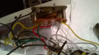

Dam
por el 23/10/2015
Asi es como quedo ahora
