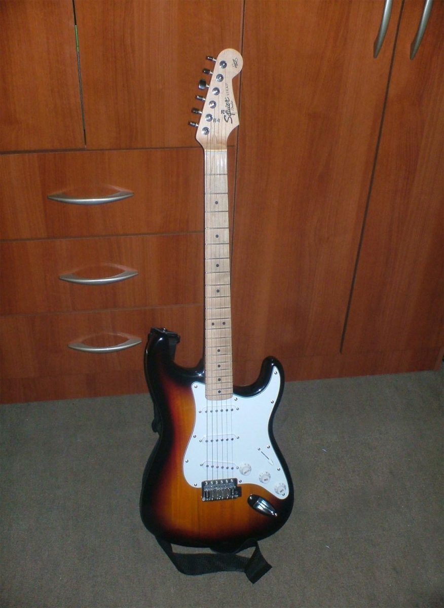

Una imagen de mi puente pero no esta de la forma de cuando lo compre ai ya estan las silletas atras ( aora esta mas atras las silletas) xD
foto de mi guitarra

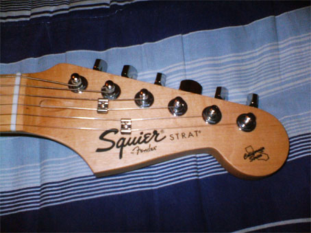

foto de mi clavijero

por las fotos que veo hay algo raro en la pala del mastil, me llama la atension la desviacion de las cuerdas que hay en el hueso, eso puede estar acortando la cuerda, proba de colocar la cuerda en la clavida de forma inversa a como estan puestas en la foto, yo tengo una squier stratocaste affinity series y las cuerdas van derechas hasta las clavijas. otrod factores que afectan la octavacion son: altura de cuerdas y curvatura del alma.
