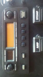

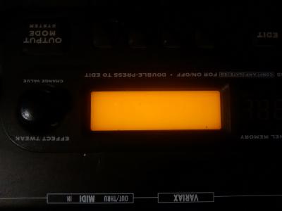

Hola amigos: necesito ayuda urgente pues despues de la actuacion de fin de año no habia encendido mi pedalera hasta el otro dia y al encenderla se reinicio bien pero encendi el portatil y conecte usb y al rato en la pantalla salio una "u" grande y a los 2 segundos se quedo encendida pero en blanco con los pilotos de los pedales am, stomp y mod encendidos. He actualizado el monkey y parece que reconoce drivers y pedalera, pero dice que NO TENGO FLASH MEMORy INTALADA y NO SE ACTIVA EL BOTON DE UPDATE para poder instalarla, tambien probe resetearla manualmente encendiendola con las teclas save y edit simultaneas al encender y no hace nada, sale en blanco. He llamado a mi tienda habitual de música y me dicen que no debe ser grabe, que con estos dias de humedad pasa a los aparatos que muy posible sea la pila interna que no sostiene los bancos, me dicen que la lleve que ellos me la envian pero antes de hacerlo y estar si ella save dios el tiempo, estoy intentando a ver si puedo yo hacerlo. Se que gente como Arcangel le pasó algo parecido y me interesaria mucho opiniones. Muchas gracias y quedo a la espera¡¡

Existe poca informacion al respecto ya que en los manuales no hace mención, por ejemplo, a "arrancar la pedalera en el modo a prueba de fallos" (Safe mode) esto se consigue encendiendo la pedalera con uno de los 4 botones que hay bajo la pantallita (el penultimo por la izquierda) pulsado y en la pantalla empiezan a salir cosas (es la unica manera de "meter mano" a la pantalla en blanco.
No me responsabilizo de que alguno trastee con esta informacion su pedalera y le borre la Flash Memory y no sepa cargarla de nuevo, esta informacion es para el que le pase lo mismo que a mi y se le ponga la pantalla en blanco.
Al entrar en el modo Safe Mode, la pedalera chequea la SDRAM y si este test sale fallido (como a mi) y no actualiza la flash memory, entonces es que esta "tocada" y debe ir al servicio técnico. Si el quequeo sale OK, entonces podra "flasear" su pedalera regenerandola de nuevo con el Monkey.

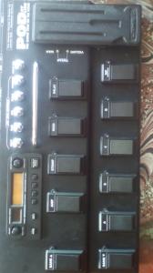

Hola, me está pasando ahora con una POD xt, gracias luis_mid por la inforamción, aun no logro hacerla funcionar, me pasó igual que a ti, luego de varios conciertos (muchos) hoy vengo y al encenderla en casa sencillamente no arrancó :( pero no logro que haga nada, me parece extraño. Pero bueno, a ver que pasa con esto.

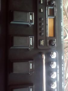

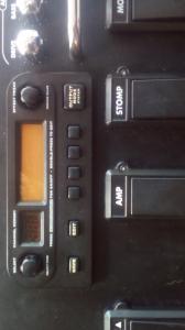

Hola, vivo en Guatemala, Tengo el mismo problema con mi POD XT Live, la pantalla no muestra absolutamente nada, al principio estaban encedidos los footswitchs amp y comp, consulté con el distribuidor oficial de mi país "Do, mi, Sol", y la revisaron, lamentablemente no pudieron solucionarlo, lo peor es que cuando me la entregaron ya no encendían los footswitchs y necesito solucionarlo, he visto que hay varios casos similares, lamentablemente el distribuidor de mi país no pudo solucionarlo. agradezco que puedan asesorarme.
