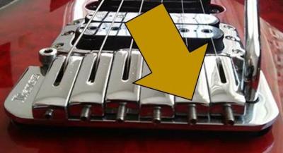

Hola, me veo en la necesidad de conseguir un tornillo de estos. Alguien puede decirme donde se venden o cuando menos qué medida son?
Es un puente Ibanez, ni siquiera he encontrado como se llama este tipo de puente. Y desgraciadamente buscar a un tornero que haga uno no es una opción, tampoco en una tornillería, pero veo que hay proveedores extranjeros que manejan medidas pequeñas, peor no sé la medida. Heeeeelp, plis!

Deben ser parecidos a estos:
http://www.ebay.co.uk/itm/10mm-Stainless-Steel-Tremolo-Saddle-Height-Adjustment-Screws-For-Ibanez-Guitars-/121200754301?hash=item1c3820be7d:g:V8AAAOxyA9dSaU-y
Pero creo que estos son para otra cosa, no estoy seguro. Alguna vez he visto a alguien utilizar un tornillo normal, con cabeza, y recortarlo para conseguir la misma función. Otra opción sería comprar la selleta completa o el puente, que no es caro.

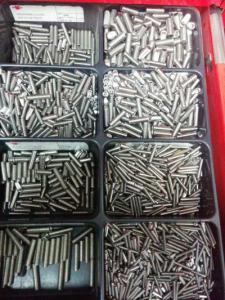

El problema no es la medida, sino el tipo de rosca que puede ser métrica ó imperial. Quita uno y llevalo a la ferretería. Y pide un tornillo prisionero. Tranquilo son muy normales

Tratándose de Ibanez, seguramente serán de rosca métrica; y así a ojo, probablemente sean M3x0.5. Como dice toni diaz, en cualquier ferretería medio decente vas a encontrarlos. Por desgracia, lo normal, es que los tengan en acero 8.8, que es negro; en inoxidable son más difíciles de encontrar. Si no los tienen en las ferreterías de tu ciudad, pide que te identifiquen la rosca y el largo; y en ebay los puedes encontrar buscándolos como "Grub screw".

Jeje que pena que estés tan lejos. mira lo que tengo en el taller y todo inox

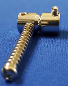

Pues era un dia cualquiera, en un rumbo donde normalmente no paso, me tope con una tienda de instrumentos. Es una microtienda que tiene un área como de 2 x 3 mts. Ahi pregunté si de casualidad no manejaban refacciones Ibanez (qué podía perder) y no, tampoco. PEEEERO, aqui es donde se nota la diferencia entre el que ama su trabajo y el que le vale el trato con la gente. Me preguntó cual era mi problema, qué pieza necesitaba, le mostré el tornillo y Voilá! resulta que es el mismo de un Saddle de bajo. Y solo lo supe porque lo vió y se quedó con cara de "dónde he visto uno de estos?" y se puso a buscar entre las refacciones que tenía cómo solucionar el problema. Costo: 1.5 dlls. y porque compre el saddle, no me iba a vender solo el tornillo.
Adjunto foto de en qué parte del saddle de bajo se usa (extremo superior derecho d ela foto).
Asi que ya saben, hay partes de guitarra compatibles con bajos y viceversa, jeje.
